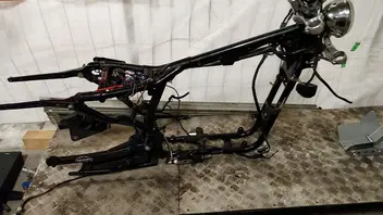

Dann hier durch Zufall auf brotfoto seine Anzeige gestoßen, eine Nacht überlegt und den Rahmen und einige andere Teile erworben. Zwischenzeitlich nach einem Sporty Motor gesucht aber die Angebote waren unverschämt. Bis hoch zu 4000 Euro für einen 1200er Motor war mir dann doch zu viel. Über FB kam ich dann zufällig an eine Buell M2 Cyclone EB1 aus dem Jahre 2000 die heute per Spedition geliefert wurde. Jakob kam letzten Freitag vorbei und brachte mir den Rahmen und somit ist die Umbausaison für mich eröffnet.

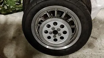

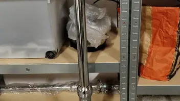

Was soll es werden? So was ähnliches wie ein Chopper, lange Gabel, King and Queen mit Sissybar hoch bis zum Mond. So ungefähr stelle ich mir das vor. Zunächst nur ein paar Bilder die ich bisher gemacht habe von den Protagonisten. Rahmen, Räder, Gabelbeine 8 zoll over.
Weiter zur Verfügung stehen diverse Sporty Tanks mit 8,5 und 12,5 Litern, diverse Lenker wobei es wohl auf einen alten Buckhorn hinausläuft, Fournales classic luftunterstütze 11 zoll Stoßdämpfer, eine 2in1 Supertrapp (ja ich weiß passt nicht zum Chopper aber der motor soll auch ausatmen können) sowie diverse andere Dinge wie m-unit und und und. Heute war es leider zu dunkel um einige Fotos von der Buell zu machen - dafür habe ich aber noch eine kleine Abendrunde von ca. 30 km gedreht um überhaupt mal zu schauen wie so ein Teil läuft. Erste Hürde - aufsteigen. Für mich der gerade mal eine Handbreit größer ist als ein sitzender Dackel musste seine steifen Knochen ganz schön verbiegen um die Buell zu entern. Aber als sie denn mal lief ging alles von selbst. Ganz schön handlich das Dingen und der Motor ist irgendwie komisch. Der vibriert ja gar nicht. Hoffe das liegt nur an dieser Gummipufferaufhängung des Motors im Rahmen. Ansonsten steht er bald wieder im Swapmeet. To be continued.

Nein - der Rahmen hat bis Mai Tüv und bis dahin soll, muss dat Dingen fertig werden. Dat Schrauben geht fix, Motor raus, Motor rein sollte an einem Wochenende erledigt sein.
Hauptproblem ist die Elektrik. Der Vorteil an einem Kabelbaum der fast nur mit blauen Kabeln bestückt ist, ist der dass man ihn gleich rausschmeißen kann und von vorne anfängt. Und so einen Kabelbaum habe ich noch nie gemacht. Da heißt es erstmal provisirisch Strippen ziehen und testen und dann schauen wie man das am Besten verlegt. Wie gesagt m-unit, m-button und m-lock werden auch noch verbaut.

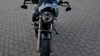

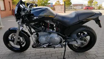

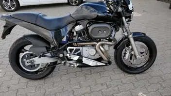

So liebe Leutz, hier mal die Buell. Hab sie erstmal von ihrer Folierung befreit. Leider habe ich ein Problem : Habe sie am Donnerstag bekommen und gleich mal ausprobiert und eine 30 km Abendtour unternommen. Ist zwar was völlig anderes als eine Sporty - aber verdammt dat Dingen macht sauviel Spaß. Ich bin echt am Überlegen die kleine Schwarze so zuzulassen. Dann brauche ich aber wieder einen Motor für den Chopper. Ich bin echt unentschlossen.
Gruß C53 -
Rohrrahmen Buells werden immer seltener, ich würd sie so lassen. Allerdings ist es fast unmöglich nen günstigen Sportster Motor zu bekommen, schwierige Entscheidung.
