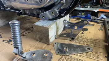

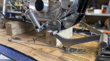

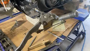

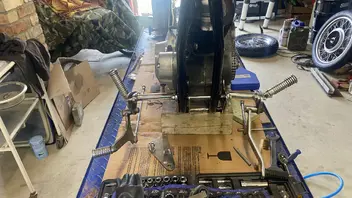

mein Palettensporty-Aufbau geht weiter und ich bin grad wieder an einem Fragepunkt angekommen, an dem ich eure Erfahrung brauche.

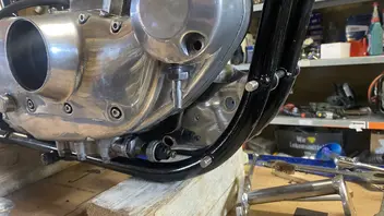

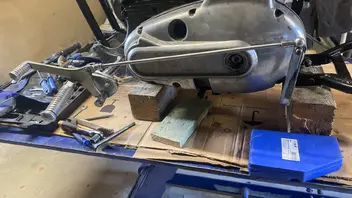

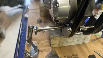

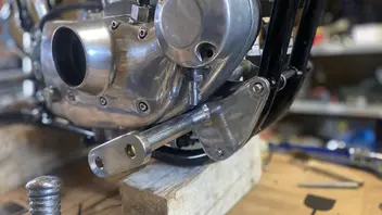

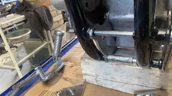

Die Aufhängung am Motor hinten war klar und hat auch gut gepasst. Vorn die beiden Verbindungsplatten sind auch klar (Fotos). Auf der linken Seite der Schaltung scheint auch der Träger für die Fußrasten klar zu sein (Foto), falls der schon falsch ist, bitte sagen. Nur auf der rechten Seite der Bremse ist es mir schleierhaft, wie der Träger für die Fußraste installiert wird. Mache ich den außen mit ran, reichen die originalen Bolzen nicht mehr aus mit ihrer Länge und der Träger hat auch Kontakt zum Motorgehäuse ( da sind auch jeweils schon Abschleifungen zu sehen. Außerdem steht der irre weit raus dann.
Wenn ich den innen mit ranmachen will, passt diese Halteplatte zwischen Rahmen und Motor nicht mehr, weil die dann gekippt ist und den Träger innen hinter die Halteplatte geht nicht, da die Platte den Träger nach außen blockieren würde.

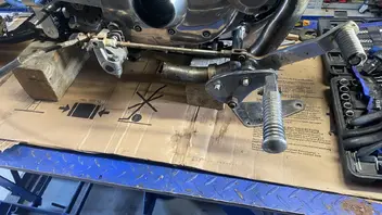

Weiterhin bin ich mir nicht sicher, ob ich die Fußrasten auf der jeweils richtigen Seite angehängt habe. Irgendwas sagt mit, das Gummiding ist der Bremshebel und der blanke Nubsi die Schaltung. Sieht so schon komisch aus (wie auf den Bildern), aber andersrum sieht’s genauso mäßig aus und die Fußrasten kippen dann nach unten, was wohl nicht richtig wäre.
Ihr habt doch bestimmt die richtige Positionen parat oder?
