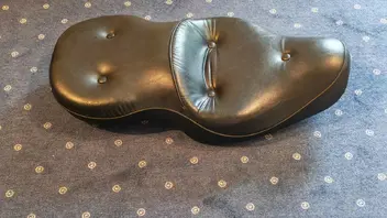

    Ich habe derzeit von einem Kumpel seine 883 von 1991 zum Probe fahren und evtl kauf .
    Jetzt meine Frage, da der orhinale sitz ja mal komplett Müll ist hatte ich die Idee mir einen besseren von einem neueren sportster Modell zuholen .
    Frage an das Forum ..? Hat jemand schon mal den sitz bei diesem Modell getauscht mit einem neueren Modell Sportster oder weiß ob es von der sitzaufnahme möglich ist?
    Wäre echt mega wenn ihr mir hier mal ein paar Tipps geben könntet wie ich dieses Problem gestalten oder gar lösen kann .
    DLZG BorstiDD:bang:
  • Sitze für die Baujahre ab 04 passen nicht auf die ollen Rüttelplatten.
    Lass dir von jemand, der das schon hinter sich hat, sagen: spar Geld, Zeit und Nerven und kauf dir die billigste passende Sitzbank, die du finden kannst (kann ruhig kaputt sein) und geh damit zu nem ordentlichen Sattler, der sie nach deinen Bedürfnissen neu aufbaut.
    (Dank mir später)

  • Wenn es um "bequem" geht, kann ich die alte Sundowner*-Bank sehr empfehlen. Viel besser als das Original.
    Aber schöner sieht das besonders von hinten nicht aus.
    *ich glaube, so heißt die
  • Hallo
    was meinst du jetzt mit"komplett Müll"?
    Wenn du damit die Optik meinst, hast du wahrscheinlich recht (obwohl auch hier die Meinungen auseinander gehen).
    Bei der Bequemlichkeit jedoch sind die Harleysitze nicht schlecht. Wir haben schon so einiges auf unseren Sporties ausprobiert und auf längeren Strecken greifen wir gerne wieder auf die orig. Sitze zurück.
    Wie Steydog und Micha schon geschrieben haben brauchst du einen Sitz von vor 2003. Soll es was hochwertiges und keinen orig Harleysitz werden,kannst eigentlich nur auf die Zubehörsitze von Corbin oder Le Pera zurückgreifen. Sportster 883 von 1991 müssten so viel ich weiß einen Einzelsitz haben.Wenn du den beibehalten willst dann solltest du dir den Bare bones von Le Pera (https://shop.thunderbike.de/Aktionen/Sport…ASABEgLAkvD_BwE) oder so wie ich den Hollywood von Corbin (http://www.corbin.de/harley/Sportsters/Saddles/XL96-H.html) besorgen. Leider sind die mittlerweile bei Kleinanzeigen sehr sellten und neu unbezahlbar.
    Und trotzdem fährt sich der "häßliche orig. Sitz" auf der Sporty meines Sohnes nach 200 km bequemer als mein teurer Corbin.
    Ps ob der im Link angegebene Sitz bei deiner 91 auch passt weiß ich nicht,bei der 94 meines Sohnes gibt es kein Problem.

  • Moin Borsti,
    auf meiner 1988 883 war ein Einzelsitz, weich wie ein Sofakissen montiert.
    Mit dem Teil sind meine Backen nach 20 Minuten in einen kribbelnden Tiefschlaf über gegangen.
    Eine optisch erstmal unbequeme Barebone Einzelsitzbank hat dagegen einen ganzen Tag funktioniert.
    Fazit, es kommt auf deinen Poppes an womit der sich wohlfühlt.
    Entweder ein paar Sitze ausprobieren und notfalls weiter verkaufen, oder wie bereits vorgeschlagen einen Sitz nach eigenem Gusto aufpolstern lassen.
    Beispiel:
    Motorradsitze
    Grüße Ralf
