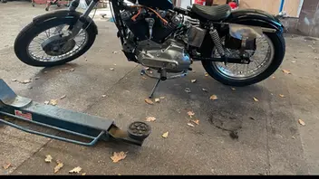

    Mein Name ist Florian, und ich bin seid gestern Besitzer einer xlh bj 76, jetzt wollte ich die Gute zu einem bobber umbauen, was aber Schritt für Schritt gemacht wird!
    Der Tank soll als erstes gewechselt werden, jetzt ist die Frage welchen?
    Ich hätte gerne einen, wo man nicht soviel vom Rahmen sieht, also relativ lang!
    Gibt es da irgendwelche Tipps, was man da nehmen könnte, evtl sogar Plug and Play?

    1. du siehst soviel vom Rahmen weil der Solo Seat relativ klein ist und weit hinten sitzt
    Solltest daher in deine Planung den Sitz mit einbeziehen
    Wenn du den Sitz beibehalten willst könntest ihn etwas weiter nach vorn verschieben
    Oder nen anderen etwas längeren wählen
    Kann auf dem Foto nicht genau erkennen welche Größe der Sporzytsnk ist der verbaut ist.
    Sportytanks gibts in diversen Größen 8,5l , 12,5l , King Sportster Tank…..
    Einfach ma googeln….. da dein oberes Rahmenrohr schmaler ist als bei den Evo Sportstern passen alle angebotenen Sportster Tanks mehr oder weniger Plug and Play
    Wenn du magst kann ich morgen auch Bilder von unterschiedlichen machen
