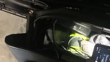

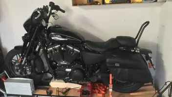

  • So. Die Bilder sind nicht sonderlich gut aber egal.
    Angefangen hat die Idee vor ein paar Jahren. Ich stand neben einem Chopperfreund an seiner Maschine . Es war meine ich eine Streetglide. Und ich war geflasht von den Sound. Sowas wollte ich auch haben.
    Problem … es gibt sowas nicht für Sportys, zumindest habe ich sowas nicht gefunden.
    Erster Versuch war eine Boxenkombi mit Integrietem Verstärker in einem Lautsprecher. Der brannte nach 2 Wochen durch.
    Zweiter Versuch. Der Rolce Royce. Der Kuriyakin Road Thunder.
    War zu leise , hatte keinen schönen Sound und die einzigst mögliche Position sah grottig aus.
    Mein aktuelles Setup : vorne JBL Stage 3 427 Lautsprecher 50W RMS in selbstkonstruierten und mit meinem 3D Drucker gedruckte Gehäuse die in Puig Batwing einfließen, Hinten Ground Zero GZIF 4.0 60W RMS. akustikkörper sind die Koffer, wobei die hinteren zu sehr schwingen. Deshalb konstruiere ich für hinten noch was. Der Verstärker ist ein Velex VX 505 Marineverstärker. Ich meine er hat 240 Watt RMS.
    Der Sound ist nicht Basslastig sondern klar und ausgewogen
    Das ist der zweite Verstärker, der erste war nicht Wasserresistent und soff sprichwörtlich ab.
    Natürlich braucht sowas kein Mensch, aber ich habe und brauche den Tag über Musik um mich rum, ob bei der Arbeit, im Auto und eben auch beim Moped fahren. Musik ist für mich so wichtig wie die Luft zum Atmen , es ist auch egal welche Musikrichtung. Ich höre alles gerne
    Da ich eine Roadster fahre sind eh alle An und Umbauten an der Gabel schwierig da es eine Upside down ist. Und alle Halter sind ausgelegt für den dünnen Bereich der Gabelrohre.
  • Ach ja… bis 120kmh… hör ich alles. Wenn die Anlage voll aufdreht ist überschatte ich meine Kesstec mit offenen Klappen
    Die gedruckten Gehäuse bestehen aus UV stabilisiertem PETG mit Kohlefaseranteil. Bezogen sind die Lautsprecherdeckel mit einem wasserabweisenden Akustikstoff. Der ist nicht Wasserdicht. Aber die Lautsprecher sind so konstruiert das Wasser was oben reinkommt unten wieder ablaufen kann. Sowohl vorne wie hinten.
    Musik höre ich sowohl beim parken wie fahren, wobei ich beim Parken aufpassen muss , da der Verstärker schon ordentlich an der Batterie zieht.
    Ohrstöpsel hatte ich früher auch, aber ich möchte meine Umwelt auch noch wahrnehmen. Deshalb die Anlage
    Edited 2 times, last by Icke82 (February 11, 2026 at 6:07 PM).

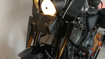

  • So. Die unteren lower sind von einer Softtale und angepasst, die obereren Lower aus China ...ich meine Temu. In dieser Konstellation habe ich von unten bei ab 130kmh keinen Brachialen Wind mehr.
    Ich mag Sportys aber ohne alles sehen die vorne immer aus wie ein Fahrrad( meine Meinung) . Die reine Puig Batwing macht das etwas breiter und in Verbindung mit den Lowern ist es stimmig… (immer noch meine Meinung)
    Zudem lenken die Lower den Wind von Bauch und den Beinen weg. Je Schneller ich fahre desto ruhiger wirds in den Bereichen
    hmmmmm......auf dem Bild nicht so wirklich gut zu erkennen, aber es scheint, als ob um die Lampe herum ein mindestens daumendicker Spalt ist. Sehe ich das korrekt?
