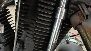

  • Hallo, ich bin neu hier und habe vor 2 Jahren eine Iron Head XLX 1000er von 1985 vom Kumpel gekauft.
    Der Motor macht im heissen Zustand schon seit Jahren ein böses Klackern, richtig fies, wenn der Motor sich abkühlt geht es weg, schneller als 80 Geht nicht.
    Ich habe das Klackern oben auf dem hinteren Zylinder lokalisiert, die Deckel abgebaut und fuer gut befunden, danach Alles wieder zusammen gebaut und die Stoessel auf OT Zünd Zeitpunkt eingestellt, das Klackern ist geblieben.
    Nach tagelangem Überlegen habe ich folgendes gemacht, ich hab wieder auf OT Zündung das Spiel geprüft, da ist alles in Ordnung, jetzt habe ich zum nächsten OT weiter gedreht, auch OK dann weiter zum nächsten OT gedreht, auch OK bei dem dritten oder vierten OT hatte ich auf dem hinteren Zylinder ca, 5mm Spiel in den Stoesseln, das kann ja eigentlich nicht sein.
    Ich hab das Spiel berichtigt und der Motor läuft, ich habe aber keine Probefahrt gemacht, mir ist ja klar das jetzt die vorher korrekten OT Einstellungen nicht mehr passen können, oder liege ich da falsch ❔ Was stimmt mit meinem Motor nicht ❔
    Kann mir Jemand einen Tipp geben was da kaputt sein kann. LG vielen Dank

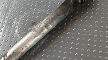

  • Alles klar, da liegt der Hund begraben, die werde ich morgen gleich ausbauen und prüfen, kriege ich die Stoesselstangen raus ohne den Kopf zu demontieren "Ventildeckel"❔ Ich versuche die Stoesselstangen so weit zurück zu drehen und raus zu schwenken, so mein Plan.
