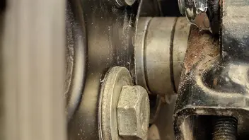

  • Freilauf Hinterrad Bremsscheibenschrauben schleifen?!
    • Stevie78
    • July 6, 2026 at 5:32 PM
    Könnte es sein, dass ich die Bremsscheibe auf der falschen Seite der Radnabe montiert habe?
    Ich hab die schmale Seite der Radnabe für die Bremsscheibe verwendet und die breitere Seite für die Riemenscheibe - könnte das der Fehler sein?!
    Hatte die stark verrosteten Chromfelgen ausgespeicht und schwarze Felgenringe eingespeicht aber nicht darauf geachtet, dass Brems- und Riemenscheibe den gleichen Lochkreis der Schrauben haben und deswegen die Seite nicht markiert. :/
    • Stevie78
    • June 30, 2026 at 6:14 PM
    Hat nichts geholfen :(
    Hab jetzt mal nen Bremssattelhalter bestellt, meiner sieht mir etwas verzogen aus (denke aber nicht, dass das hilft).
    Irgendwie komme ich da nicht weiter und das nervt mich grad.
    • Stevie78
    • June 28, 2026 at 8:39 PM
    Hi Wulfi und Danke :)
    Das hatte ich vorhin tatsächlich mal gemacht. Original sollen sie wohl 19,5mm haben, meine hatten 18,5mm.
    Hab da mal zwei Stück bestellt, evtl hilft das schon.
    Sollte das nichts bringen (ich verstehe nicht, wie mir das bei der Probefahrt nicht aufgefallen ist) gäbe es zur Not noch Distanzscheiben...
    • Stevie78
    • June 28, 2026 at 11:10 AM
    Servus zusammen.
    Ich hab Probleme mit dem Hinterrad bzw wenn ich die Mutter der Achse mit 80nm anziehe, schleifen die Schrauben der Bremsscheibe im Bremssattel.
    Bei den Spacern kann man lt. Explosionszeichnung nix falsch machen, die sind links und rechts gleich bzw bei der Riemenscheibe kommt ein weiterer dazu.
    Und trotzdem habe ich wohl irgendwo einen Fehler beim Zusammenbau gemacht oder der Vorbesitzer?
    Hier mal Fotos von linker und rechter Seite ohne angezogene Achsmutter.
    Vielleicht kann mir einer die Lösung sagen?
    Danke und Gruß,
    Stevie
