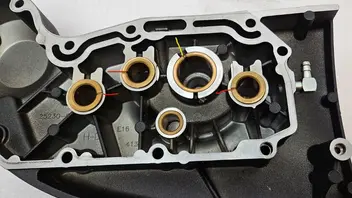

  • Nabend zusammen , bin leider noch nicht fertig mit meinem Motor , aber das Ende naht. Mittlerweile ist eine geschraubte KW aus einem anderen Motor revidiert und verbaut. Meine war orig. verpresst und konnte nicht mehr vernünftig gewuchtet werden. 8/100 auf der einen Seite war das beste Ergebnis welches erzielt werden konnte ….
    ansonsten ist soweit fast alles gemacht , inkl. Neue Lagerungen und Buchsen.
    Nun hab ich ne Verständnis Frage.
    Die nockenwellenbuchsen haben alle einen kleinen Schlitz für die ölführung. Im Gehäuse alle auf 12 Uhr.
    Im Deckel passt lediglich der Schlitz von der großen Buchse Einlass hinten mit dem Schlitz im Deckel auf 11 Uhr überein. Auslass vorne ist der Schlitz auf 3 Uhr , Einlass vorne 9 Uhr , Auslass hinten 9 Uhr.
    Hat da jemand eine Erklärung für mich?
    Alle Deckel scheinen so aufgebaut zu sein. Wirkt irgendwie unlogisch…‍♂️
  • Hallo Toni, fachlich bin ich Laie, ich hab nur im offiziellen Werkstatthandbuch (2001) nachgeschaut. Demnach muss die Drehposition der Buchsen im Deckel nicht mit denen im Gehäuse übereinstimmen, außer die vom hinteren Einlass, wie du selbst festgestellt hast. Ansonsten sehr detailiert, gibt es keine Erklärung dafür.
    Gruß Gerd
    [size=10][/size][size=10][/size]
    Einmal editiert, zuletzt von lipper (9. August 2024 um 22:33)
  • Moin Gerd , das dachte ich mir schon. Die Buchsen hab ich vom Motorenbauer mit erneuern lassen , um diese in axialer Flucht aufzureiben. Der hat die Buchsen nun so eingepresst , das die ölschlitze mit den Kanälen übereinstimmen. Hoffe das es nicht von Nachteil ist. Iwie erscheint mir das auch logischer , aber wer weiß was das die Hintergründe sein sollen…vielleicht hat noch wer hintergrundwissen…
