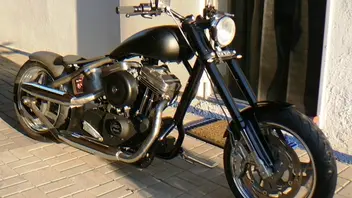

    Danke sehr, in meiner Galerie istnoch ein ganz aktuelles Foto mit Schwingsattel.
    Gruss
    Bobber

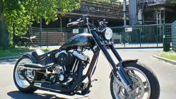

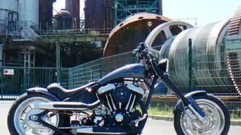

    Dachte ich stell mal ein paar aktuelle Fotos rein.
    Gruß
    Bobber

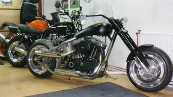

    HAllo zusammen,
    wie heißt es son schön, mühsam ernährt sich das Eichhörnchen :D
    Arbeitze mich gerade von vormne bach hinten durch. Unzählige Kleinigkeiten selber herstellen hält ganz schön auf.
    Obere Motorhalterung gebaut in Verbindung mit Zünspulen und Tachohalter seitlich links (Bild folgt noch) Limaregler vor dem Motor unter gebracht.
    Blinkerhalter vorne, Sattel fertig gebraten und alles gepulvert.
    Fußrastenplatten bin ich auch dran. Dazu bald mehr. Das ist mal ne richtige Drecksarbeit 8) :D.
    Vergaser hatte ich noch einen Qick Silver ist mal auf ner gemachten 12er Spoty gelaufen und sollte auch auf dem Buell Motor funktionieren.
    Bis bald
    Bobber

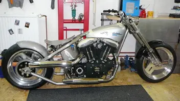

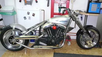

    Mahlzeit,
    so jetzt gehts endlich weiter. Tank noch mal geändert und erstmal die Gabel um 13cm verlängert. Brücken geschliffen und gepulvert, alle Schrauben und Achsen neu verzinkt.
    Als nächstes werde ich die Tankhalterung bauen (liegt nur auf) dann die Rastenplatten.
    Liebe Grüße
    Bobber

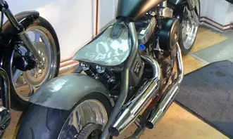

    • 25. Oktober 2010 um 12:47

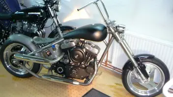

    Moin Leute,
    heute brauch ich mal Euren "geschmacklichen Rat".
    Hab am Wochenende die Tanks angefangen.
    Sind soweit in Form geschnitten und mittels Klebeband zur Ansicht am Rahmen befestigt.
    Sieht das aus ?????????? Oder ist das zu Oldschoolig?????
    Der Heckfender wurde verschmälert und die Seitenflanken beschnitten.
    Ergebniss... sieht Schei...e aus. X(
    Da werd ich mir noch mal was anderes einfallen lassen.
    Der 200er Reifen ist auf der 5,5 Zoll Felge einfach zu schmal.
    Die Felge soll ja noch auf 7" verbreitert werden, aber alles zu seiner Zeit ($ :) ).
    Gruß
    Bobber

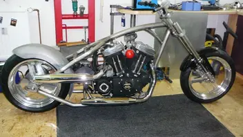

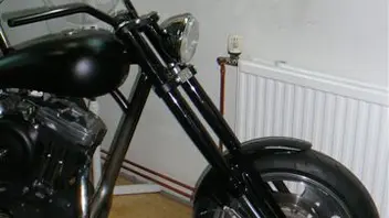

    Guten Tag zusammen,
    anbei mal ein aktuelles Foto. Nachdem ich den ersten Entwurf mit langer Gabel über den Haufen geworfen habe, wurden die Gabel und Räder der Buell verbaut. Gabel wird noch 10cm verlängert und die Tauchrohre anschließend poliert. Auspuff ist eine umgebaute org Sporty Anlage mit offenen Töpfen.
    Für den vorderen krümmer suche ich noch ein org. Hitzeschutzblech!!!!!!
    Viele Grüße
    Bobber
