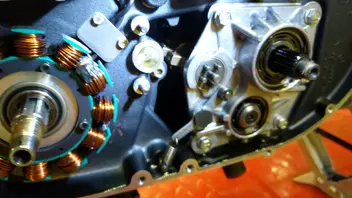

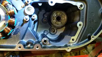

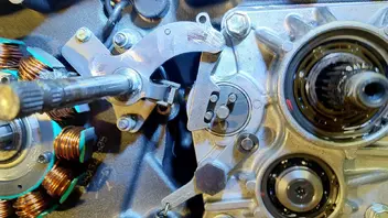

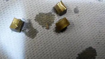

    So, hab das Getriebe jetzt gewechselt, auf den ersten Blick ist kein Schaden zu sehen, aber die Bruchstücke sprechen für sich. Ich werde das alte Getriebe irgendwann zerlegen und versuchen es zu reparieren.#

    So, hab jetzt ein Getriebe von 2003 in den USA gekauft, wenn ich das alte ausgebaut habe, mache ich ein paar Fotos

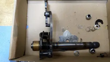

    Der Motor ist von 2003 und wurde vor 15.000 km bei Kramermis überholt ( Crank Pin ).
    Leider ist es nicht nur eine Feder wie man an den Bruchstücken sieht.
    Kompletter Motor ist keine Alternative.
    Ich denke ich werde das gebraucht Getriebe in den USA kaufen, ich hab auch nur anhand der Part Nummern unterschiede bei den Zahnrädern vom 2. Gang gefunden. Kostet ohne Zoll incl. Versand ca 700.- €

    Brauche mal etwas Hilfe von euch 8-)

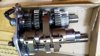

    Ich hab mal wieder ein Technikproblem, am Donnerstag hat sich bei meiner Sportster das Getriebe verabschiedet ( lässt sich nicht mehr schalten und steckt im 3 Gang fest, außerdem liegen im Getriebegehäuse Bruchstücke ) und ich musste mich vom ADAC nach Hause bringen lassen.
    Ich könnte jetzt ein gebrauchtes Getriebe aus den USA bekommen, gibt es einen Unterschied zwischen Getrieben Baujahr 1999 und 2003 ?
    Grüße aus Bodenwerder
