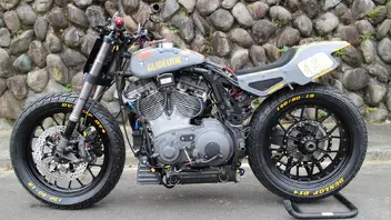

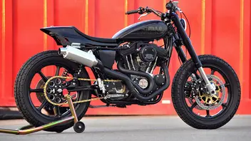

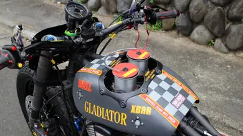

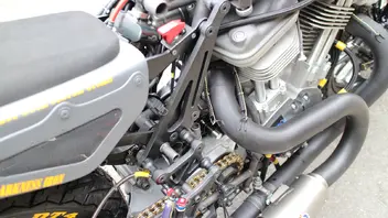

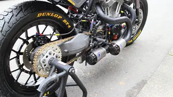

    Ich mag den Auspuff ja sehr...
    Falls jemand mal so einen "Japan-Style-Motorrad-Auspuff" eingetragen bekommen haben sollte, bitte unbedingt mal melden :)
    Quelle: https://www.bikeexif.com/sportster-sport

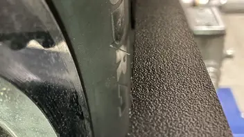

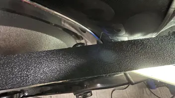

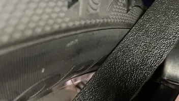

  • Avon Cobra Chrome, wenig Platz am Zahnriemen
    • racemoto
    • 3. November 2021 um 16:20
    Zitat von lipper
    Ich messe mit abgewinkeltem Draht zwischen Indexloch an der Schwinge und Achsmutter, wie auf dem Bild.
    Ich hab zum Glück kein Bild parat, aber mein "Versuchsaufbau" war etwas komplizierer/fummeliger und nicht wirklich präziser :huh:
    • racemoto
    • 3. November 2021 um 10:43

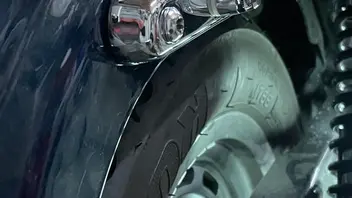

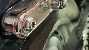

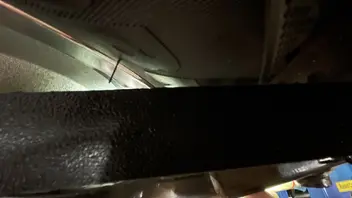

    Danke Euch!

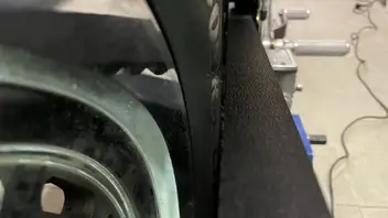

    Zitat von reesefrank
    Wenn dein Modell in der Liste von Avon aufgeführt ist, hast du zumindest keine TÜV Probleme. Der Spalt sieht schon sehr schmal aus. Solange nix schleift, würde ich fahren. Hast du die originale Felge drauf? Je nach Felgenbreite ändert sich die Reifenbreite.
    Ja, ist die Originalfelge und im KFZ-Schein ist bei mir nur die Reifendimension eingetragen, kein Hersteller. TÜV mäßig sollte das also alles gut sein, immerhin.
    Zitat von lipper
    So wie's aussieht, sind's mindestens um die 3 mm, da passiert gar nix. Ganz doofe Fragen: Beim Rückwärtsschieben wandert der Belt nach links, du hast das Rad vorwärts gedreht vor der Kontrolle? Und Riemen resp. Rad sind genau in der Flucht?
    Genau in der Flucht - naja, soweit ich das mit einer langen Alu-Lehre und einem Laser von der Wasserwaage "hobbymäßig geprüft bekomme" ;)
    Das mit dem Rückwärtsschieben war mir nicht bewusst. Schaue nachher zu Hause.
    Zitat von C53
    Ich würde trotzdem nochmals die Spacer kontrollieren.
    Du meinst die Spacer an der Achse? Die sind zumindest so wie vorher, allerdings weiß ich auch nicht, ob der Vorbesitzer da mal was falsch gemacht hat oder so.
    Auf den Explosionszeichnungen bzw. Teilelisten sehe ich rechts und links einen Spacer. Rechts ist der breitere gewesen bei mir, das schaut aber auch plausibel aus (u.a. wegen der Schrauben rechts am Ritzel, auch passt links alles mit dem Bremsanker gut so, wie es ist.)

    Ich bin etwas unsicher, wäre nett, wenn einer der erfahrenen Menschen da mal eine Meinung zu geben könnte - ist ja meine erste Harley. Ich hatte die Frage schonmal in einer US-Facebook Gruppe gestellt, aber was wissen die schon von der Autobahn, daher erlaubt mir die erneute Frage hier, bitte ;)
    Ich hab die komischen Pirelli Reifen endlich mal runtergeworfen und mir Avon Cobra Chrome in identischer Abmessung auf meine 2001er 1200C gemacht (also MT90 bzw. 130/90 B16).
    Jetzt ist das aber am Zahnriemen arg eng, siehe Bilder.
    --> Ist das so besorgniserregend wie ich das finde oder ist das normal so?
    (Ich hatte bei einigen Umbauthreads mal so Dinge gelesen wie "passt mit dem Belt so gerade", daher scheine ich damit ja nicht ganz alleine zu sein...)
    Was tut man denn, falls das zu eng ist? Das hintere Ritzel ab und unterlegen, kann man sowas machen?

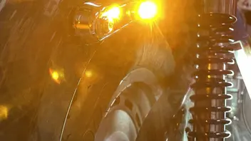

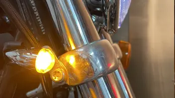

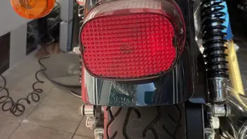

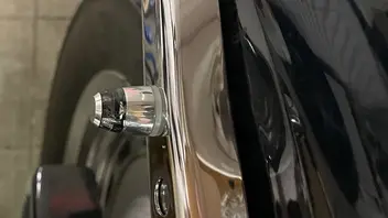

    ist ja schon fast peinlich, wie langsam ich weiter komme, liegen zu viele Baustellen in Garage, Job und im Leben an...
    Ich hatte für hinten die Motogadget "mo.blaze" bestellt, also diese hier: https://motogadget.com/shop/en/m-blaze-pin.html
    Also zu groß sind die auf keinen Fall....muss man echt schon suchen...

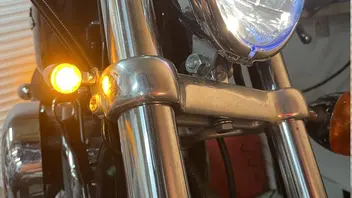

    • 11. April 2021 um 22:11

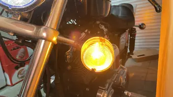

    Keine Ahnung, wieso ich das nicht längst gemacht hatte...
    Vorher mit Baustellenbeleuchtung
    Und mit LED, noch etwas provisorisch, aber...
