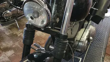

    Sieht sauber aus aber Folie möchte ich wirklich nicht auf mein Bike kleben. Werd mir wahrscheinlich passende Rohre drehen lassen und die Pulvern wenn der Lenker wieder abmontiert wird.
    Trotzdem danke an alle für die Hilfe

    • June 2, 2025 at 8:19 AM
    Ich mag keine Folierung auf meinen Fahrzeugen ;) Ausserdem mag ich den etwas dickeren Look der Gabel durch die Cover.
    Schönen Tag noch

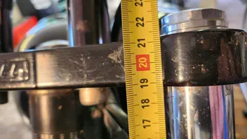

    Moin,
    die hatte ich auch gefunden, hab mich nur über die 8mm gewundert.
    Goofy82
    kannst du vielleicht mal ein Foto davon machen? 4mm mit O-Ringen ausgleichen :/
    Schönen Start in die Woche

    Guten Morgen!
    Das die nicht genau auf Länge sind ist mir klar aber 8mm ist schon sehr viel. Bei 2 mm würde ich nicht lange überlegen. Folie möchte ich wirklich nicht verwenden.

    Hallo!
    ich habe die Sportster jetzt fast 2 Jahre und versuche wenn möglich alles selber zu machen im Rahmen meiner Möglichkeiten. Hab jetzt einen neuen Lenker montiert und wenn er eingetragen ist kommt im Winter noch ein Loch für die Kabelverlegung darein. Bei dem jetztigen Look würde ich gerne Gabel Cover in Schwarz montieren aber ich finde nicht das Richtige im Netz. Im Fahrzeugschein steht nichts von einer anderen Gabel aber die Cover die ich im Netz finde sind alle 180mm lang. Den Abstand den ich bei meiner Maschine messe ist aber 188mm und Durchmesser 39mm. Ist das die Originalgabel? Wo kann ich welche in passender Länge kaufen?
    Danke für eure Hilfe und schönes Wochenende

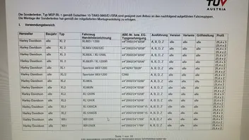

    Hab mit dem Prüfer vom TÜV Nord gesprochen. Der hat mir die ABE kostenlos per Mail geschickt und sieht kein Problem den Lenker eintragen zu lassen.
    Damit kann dieses Thema geschlossen werden.
    Danke!

    • October 20, 2023 at 6:05 PM
    :) Erstmal danke RalfM
    Die vom KBA sind sehr schnell und hilfreich. Kann ich sehr empfehlen! Die ABE würden sie mir für 23,90€ per Nachnahme zuschicken aber.......
    Hier die Verwendungsliste die online von Genscher noch zu haben ist.
    Dem KBA habe ich ein Foto von meiner Zulassungsbescheinigung (1HD4CAM1XSY12974)geschickt und dann kam folgende Aussage.
    Die EG-Typengenehmigung für ihr Motorrad ist C650/1 und nicht C650. Keine Ahnung was der Unterschied ist. Ist sowieso nix mehr Original (1200cm3).
    Weiß jetzt schon das es schlauer ist vor jedem Umbau sich abzusichern um Geld und Nerven zu sparen.
    Jetzt mal den TÜV ansprechen was geht oder nicht.Sonst kommt der Lenker halt weg.

    Da auf dem Lenker eine KBA Nummer drauf steht habe ich jetzt mal das Kraftfahrzeugbundesamt angeschrieben. Ich halte euch auf dem Laufenden.

    Hallo zusammen,
    ich hoffe das Thema passt hier rein und war kein Fehler.
    Ich kam recht günstig an einen gebrauchten Lenker für meine Sporty. Leider keine Papiere dabei und die ABE finde ich nicht im Internet.
    MSP RL 1 - Z2-B-B-B
    ABE-91252*01
    Ist Baugleich mit Fehling - 6158
    Der ist aber nicht mehr Lieferbar und die ABE ist Eigentum von Genscher. Die melden sich aber leider bei mir nicht zurück.
    Wenn ihr mir helfen könntet wäre das Super!!!
    Schönen Tag euch
