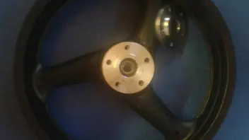

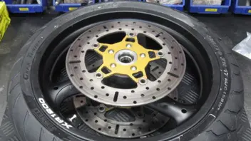

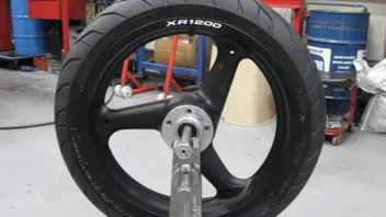

Also kaufte ich in Italien ein Buell M2 Rad.
Danach Spacer aus den US und Buell XB Radlager
Ein SON-Freund machte dann die kleine Änderung am Rad und machte die Scheiben-Spacer!

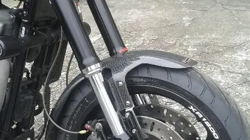

Nach dem Umbau soll es ungefähr 2 Kilo weniger sein. Und mit einem kleineren, kleineren (hoffe dass Fälle ein bischen gut sind
) Rad wird es noch besser fahen und lenken!
Im SON-Forum: http://www.sportsters.nl/forum/viewtopic.php?f=13&t=180
BTW: ein PVM-Rad kostet ungefähr €950, Totalkosten für mich ungefähr €300. Wenn mann selber drehen kann ist es mit €200 zu machen!!!
Pirelli Angel GT 120/70x17 liegt fertig und ich melde mich wenn mehr bekannt ist!!
