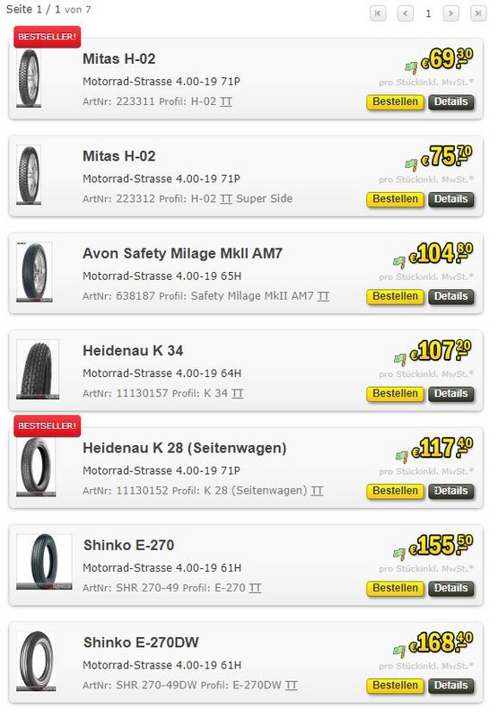

  • nachdem was ich in der letzten Zeit von Prüfern gehört und gesehen habe, braucht man bei so einem Projekt einen sehr sehr geneigten Prüfer oder es wird nix
    Das eine Radspannerei auf eine Speichennabe eine Felge mit richtiger Punzung einspeichen kann ist wohl außer Frage.
    [Blockierte Grafik: https://i.postimg.cc/MK37CZbt/Reifen4x19.jpg]

    sind das alles Hinterreifen?
    Traglast errechnest Dir mit der zul. Achslast, gibts Listen im Netz.. aaSoP kann sowas dann eintragen

  • bei den Shinko hab ich keine Ahnung der Rest ist Wald und Wiesenreifen ohne Rücksicht auf Traglast und Geschwindigkeitsindex.
    H02 und K34 kann man auf leistungsschwachen Solomaschinen fahren, der Avon ist sehr kantig, war bei Regen nicht Vertrauens erweckend.
    Aber wie gesagt es gibt für einen 5.00/16 von Avon eine Freigabe für Sporty´s .
    Eine Umrüstung auf 19 Zoll halte ich persönlich für unglücklich da es bei 18 Zoll eine deutlich größere Auswahl an Reifen und Felgen gibt.
    Is aber Geschmackssache
