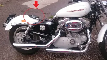

  • 2007-2009 Modelle haben die "Blackbox" auf dem Fender. Wenn man dort von der 2er auf die Solo Sitzbank wechselt , sieht man ein grosses Loch im Fender.
    Aber auch fuer das Problem gibt es Solositzbankløsungen zB von Le Pera. Es werden auch Sitzbænke in verschiedenen Længen angeboten, die sich nach deinem Tankvolumen richten.....

  • Bei den meisten Sitzen musst du das Modul allerdings woanders hin bauen auch wenn das “Loch” abgedeckt wird.
    Le Pera hat extra Solositze , wo du nichts machen musst. Die haben eine Ausbuchtung an der Unterseite, wo die Box rein passt. Ansonsten die Box mit in die Batteriedose und neuen Fender ohne Loch....
