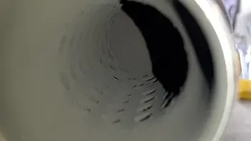

    Ich hab auf meiner 1200er Evo die AMC HD1 Tüten drauf.
    Für mein Geschmack sind die mir aber noch zu leise. Ich hab gelesen man könne von der Krümmerseite aus die Eater entfernen. Jetzt hab ich die Tüten vorhin mal abgeschraubt und bestellen müssen, dass da gar keine drin sind.
    Meine sind auch nicht einstellbar (siehe Foto)
    Hat jemand die selben drauf und hat den Klang "optimiert"?
    Wäre um jegliche Hilfe dankbar.
    Danke und gruß

  • Messung wurde bei nem Kollegen in der Werkstatt gemacht. Der hat ein Messgerät. Die Messung wurde gemacht nach dem er hörte, dass 100DB eingetragen sind.
    Ganz "professionell" haben wir es auch noch mit dem Handy gemacht da ergab es 96db in der Spitze
  • Messung in der Werkstatt mit Handy? Aha.
    Nimm doch mal den Luffi ab.
    Wichtiger als die Lautstärke ist doch der Sound. Ein schönes tiefes Geblubber. Potato potato. Wie ist es denn damit?

    Mit dem Handy wurde lediglich ein Vergleich gemacht. Zum Sound kann ich nur sagen ist gut und ja Potato ist auch am Start aber wirklich leise.
    Mein Kollege hat ne Twin Cam mit 101db (wir messen, auf gleich art wie bei mir...102db) wenn die neben meiner läuft hört man die Sportster garnicht mehr
