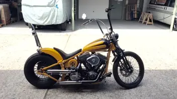

Wie viele von euch wissen habe ich einen Selbstbau von der Firma Herochoppers in Bochum.
Es ist ein CCI Softail Rahmen mit einem Evo Motor.
Nun steht aber leider in den Papieren eingetragen ein Revtech Motor Typ 88.
Gott sei Dank habe ich auf dem Kaufvertrag stehen das das Motorrad einen EVO Motor hat.( mit der Motornummer).
Nun meine Frage muss ich bei einem Selbstbau der Firma Herochoppers ( Steht auch in den Papieren) nun unbedingt einen Revtech Motor fahren oder muss ich den anderen Motor in die Papiere eintragen lassen?
