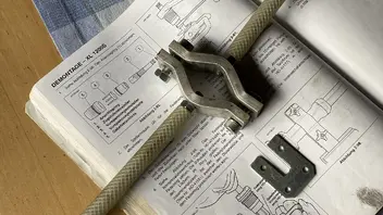

  • Ich hab schon zwei 1200S-Gabeln komplett überholt, ist etwas speziell. Selbst das Gabelölwechseln geht nur, wenn man die Feder rausholt, dazu muss man die Einstellereinheit von der Dämpferstange abschrauben, was nur möglich ist, wenn man ein Kompressionwerkzeug für's Feder zusammendrücken und eine sog. Federplatte zwecks Arretierung hat oder sich baut. Erst dann lässt sich das Öl ausschütten, nachdem man mehrmals hintereinander mit der Dämpferstange das Öl hochgepumpt hat. Selbst wenn du das Öl am unteren Einsteller rausziehen kannst, ich glaub nicht, dass du das Öl ohne Dämpferstange/Feder demontieren oben reinkriegst. Ich hab eine Anleitung (Auszug aus dem Werkstatthandbuch) als pdf, auch eine schöne farbige Schritt für Schritt Anleitung aus einem Forum, muss ich aber suchen. Diese "Federplatte" ist simpel, hab ich selbst gemacht, das "Kompressionswerkzeug" hat mir jemand gebaut, als Ersatz für meine unfallträchtige eigene Version. Kann dir alles schicken, an deine Email und per Post.

  • Ich merke, dir muss ich da nichts erklären... :) Die Seite im Netz finde ich nicht wieder, ich weiß nicht mehr, wie die das machen ohne Demontage. Egal, ich fülle das Öl gern nach Vorgabe auf 144 mm unterhalb des Standrohrrandes ein, also Einsteller und Feder ausgebaut. Auch deshalb, weil man zunächst eine Teilmenge mit der Dämpferstange vorsichtig (sonst spritzt oben alles raus) nach unten durchpumpen soll (oder muss, weil man sonst nicht alles reinkriegt?), das geht ausgebaut viel einfacher als gegen Federdruck. Ich hab mal das ausgeschüttete Öl gemessen, es waren in der Tat ca. 300 ml, bei meiner jetzigen. Aber..., ich hatte mal eine 1200 S-Gabel (oder von der Dyna Sport?) mit exakt 1 Zoll längeren Standrohren erwischt, bei gleichem Luftpolster müsste dann ja mehr drin sein, oder? Die hab ich überholt mit neuen Simmerringen etc. und wieder verkauft, dafür dann meine alte, weil ich sie inzwischen ja kannte, komplett revidiert.
