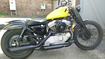

hat jemand von euch einen Tipp? Momentan sind bei mir Progressive Suspension 412 verbaut aber die kann ich nicht mit Sozius fahren da die sonst durchschlagen. Jetzt suche ich Stoßdämpfer weil das günstiger kommt als meiner Freundin einen Motorradführerschein und dazu eine Harley hinzustellen

Die Vorspannung reicht leider für die zusätzlichen 60kg nicht aus
Hiernach http://www.progressivesuspension.com/product/1408/412-series-shocks sollten die tun, was du von ihnen willst.

Das ändern der Vorspannung ändert aber nichts am Durchschlagen sondern nur am Ansprechverhalten....

Ich hab auch mal bei Progressive Suspention nachgefragt was die mir empfehlen würden und er hat mir im Endeffekt die 412er empfohlen die ich ja schon drauf hab. Ich warte mal noch ab ob da noch was kommt. Fährt von euch jemand die Progressive Suspension 412 in 11 Zoll?

Das hatten wir schon mal. 11" ist einfach zu wenig Federweg für zwei. Tieferlegen ist nix für Zweimann oder Zweifrau oder Mannfrau Betrieb. Das haut immer durch.
Ich fahre die 11 Zoll Progressive Suspension , fahre aber eigentlich nur alleine ( Wobei ich neulich einen Freund mitgenommen hab, der geschätzte 85 Kg wiegt + meine 95 Kg, da hat nichts durchgeschlagen )

Hast du die "Heavy Duty" version oder die normalen 412 11"
Sollten meine wirklich kaputt sein dann sind die das schon seit der Auslieferung
die haben erst 2000km drauf.

11.5 " Sind original odeR? hmm ich warte mal noch auf eine Antwort von dem PS typ die 11" haben mir gut gefallen aber wenns nicht anders geht dann werd ich mir wohl wieder 11,5" holen

Mike Kidney ...wenn 412er durchschlagen , die von PS der Einfachheit halber für FX Modelle (das schwerere Motorrad ) designt worden sind bedeutet das bei angepasster Einstellung der Vorspannung lediglich das die Dinger zu kurz sind für Deinen Betrieb . Ich habe 11,5 " 418er (mit einstellbarer Druckstufe ) da schlägt nur mit 100kg Pasagier auf entsprechender Fahrbahnstelle was durch

Auch wenn es nicht jedem gefällt aber ich kann nur die 12 Zoll Touring Dämpfer empfehlen. Meine sind ohne Luftunterstützung bzw die Originale Einstellung reicht mir aus.
